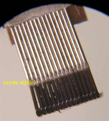

jak sobie jechałeś i było ok, ale teraz na ,,wolnych,, masz do 3000 obr. lub podobnie to znaczy że jest do czyszczenia- nie piszę o zakresie oporu na stykach bo, albo czyścisz, albo nowe.
super robota ok.gif chyba przetestuje u tescie w p2 , bo tam jeszcze nie wydłubałem tpsa zlosnik.gif
BTW do tematu uszkodzonego tpsa : często objawami jest zawieszanie się obrotów , załóżmy po depnięciu gazu na 4k obr nie spadają , często auto potrafi na trasie trzymać obroty na zasadzie tempomatu wink.gif
