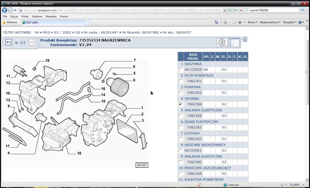

Czy ktos wie, gdzie znajduje się w Albei 1.2 2002 opornik dmuchawy ePer 7082388?
Wentylator działa tylko na 3 biegu, 1 i 2 kaput. Sprawdziłem przekaźnik (czerwony - pojedyńczy) obok filtra kabinowego - OK. Sprawdziłem bezpieczniki, zwłaszcza ten 40A obok aku - OK.
Od której strony dojść do tego opornika?

tam jest tylko przekaźnik wentylatora, a nie jak podaje książka, że w skrzynce bezpiecznikowej obok aku
Natomiast sam opornik siedzi od strony kierowcy za pedałem gazu, daleko oj daleko, już go wykręciłem, dobrze, że był przykręcony tylko jednym wkrętem (fabryka - Turkey).
Trzeba mieć ręce 10-letniego dziecka. No ale jakoś poszło - zdjąłem dolną obudowę pod kierownicą.
O dziwo po odłączeniu opornika, wentylator dalej pracuje tylko/aż na 3 biegu icon_eek.gif
