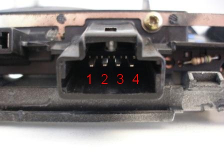

Koledzy kupiłem ostatnio lampkę od Peugeota 607 celem montażu w moim Fordzie ale mam pytanie odnośnie podłączenia. Poniżej jest zdjęcie wtyczki. Sprawdziłem sobie podłączając zasilacz 12V za co odpowiadają poszczególne piny i tak:
1 - 0V lampka centralna
2 - 0V lampki boczne (wciśnięte przyciski)
3 - 12V zasilanie
4 -????
Może mi ktoś z was napisać po co jest pin 4?
Dołączenie do niego 12V lub 0V nic nie zmienia?
