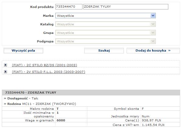

Stilo 2C(2001-2003) i 2V(2003-2007) mają taki sam zderzak(dla 5d 735344470).
Btw. Katalogowo 2x zdrożał ten zderzak od 2005r.
Pozdrawiam BAS
