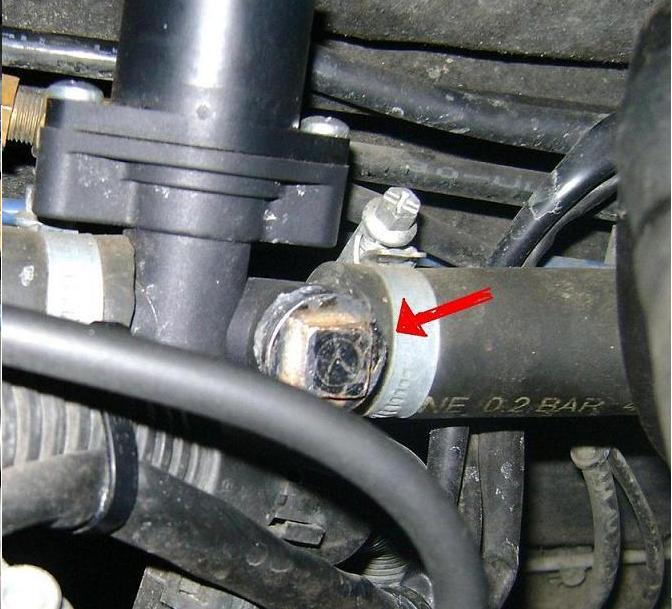

Dziś sprawę załatwiłem. Kupiłem w obi taką wkręcaną zaślepkę do rur, wkręciłem tam, uszczelniłem silikonem i samochód jeździ i wszystko jest w porządku.
A to zdjęcia.
Strzał ka to tam gdzie coś się wykręciło.
> A to zdjęcia.
Ale tam nie miało prawa się wykręcić, chyba że gazownik za bardzo wykręcił śrubę ...
To co zrobiłeś może powodować zubożenie mieszanki na lpg ...
