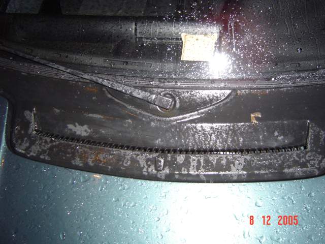

Pozostaje tylko teraz pytanie co z przodem? Pytałem się znajomogo który też kiedyś miał Uno, i stwierdził że miał podobny przypadek i jakiś mechanik powiedział mu że woda dostaje się przez kratke koło wycieraczki (foto niżej), czy może to być prawda?

Mnie kiedys w lecie zaczęło przeciekać po wizycie w myjni. Okazało się, że pod kratką jest otwór spustowy wody który był zatkany liściami zbieranymi kilka lat. Jak naleciało nagle zbyt dużo wody to którędyś przeciskało ją do środka . Po wyczyszczeniu liści już nigdy nie spotkałem się z przeciekiem ,chyba że z tym z butów jak naciskałem gaz ,ale teraz na okres zimy zakładam folię która zachodzi na wycieraczkę i mam spokój. yay.gifyay.gifyay.gif

Niestety to nie było to, co prawda było troche liści ale nie była ona zapchana. Czyli nadal mam problem
