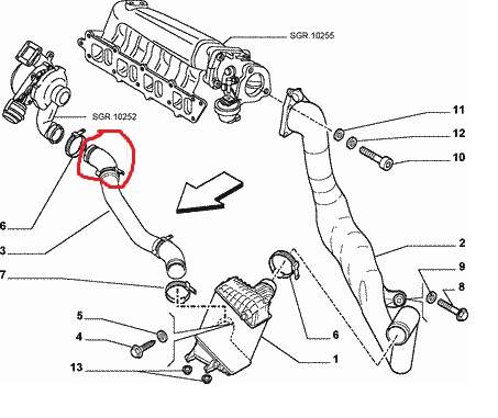

Witam, pojawił się mi mały problem otóż pękło mi kolanko łączące turbo z intercoolerem zaznaczone na czerwono na rysunku. Generalnie efekt wiadomy lewe powietrze dymi, ale też jest mały blow-off .
Teraz mam pytanko czy szanowni koledzy wiedzą gdzie można zdobyć samo kolanko, ewentualnie zamiennik co można spasować zamiast. Na allegro z oczywistych pasujących opcji są
->Kupno całego nowego odcinka ori od akuki to później narazie nie mam funduszy
->wszystkie oczywiste pasujące oferty z allegro przepatrzyłem i kolanek nie ma lub zostały sprzedane, jedynie używka 100zł w ostateczności O taka
-> Teraz mam parę niewiadomych czyli może któraś z TYCH rur , ewentualnie tutaj niby rura wodna ale jakaś podobna O TA

Będę musiał pomierzyć to kolanko. Zwymiarować i podesłać im foto. Nie zdejmę tego wcześniej jak w weekend. Wyśle zapytanie i dam znać. Dzięki za pomoc, i może ktoś coś jeszcze wymyśli smile.gif
