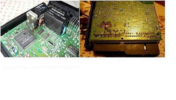

Dwa dni temu padl mi centralny zamek.
Objawy:zablokowane drzwi,niereagujace silowniki zamkow,wogole zadnych oznak zycia poza mrugajacymi kierunkowskazami i zapalaniem sie diody od grzania tylniej szyby.
Dzis wraz z kolega zmitradj [ jeszcze raz dzieki za wszelka pomoc blagam.gif] zabralismy sie do dosc nie typowej sprawy.
Z powodu tego ze zapalal sie lapka grzania tylniej szyby sprawdzilismy przelotke w klapie bagaznika...oczywiscie kabelki wygladaly tak jakby ktos je granatem odlamkowym potraktowal...wiec zabralismy sie za ich naprawe...lecz po ich zlutowaniu dalej nic...
o dziwo zaczyly sie zapalac swiatla stopu...troche to bylo dziwne...po paru chwilach dorawlismy sie do centralki,ktora ...okazala sie calkowicie sfajczona [zdjecie] ...
tak wiec nie pozostalo nic innego jak zakupic uzywana [koszt 50 zika]...szybka podmiana na nowa i...centralny smiga z kluczyka na wszytskie zamki bez problemu cool.gif
pozostala jeszcze synchronizacja z "kamyczkiem" pilotem.
