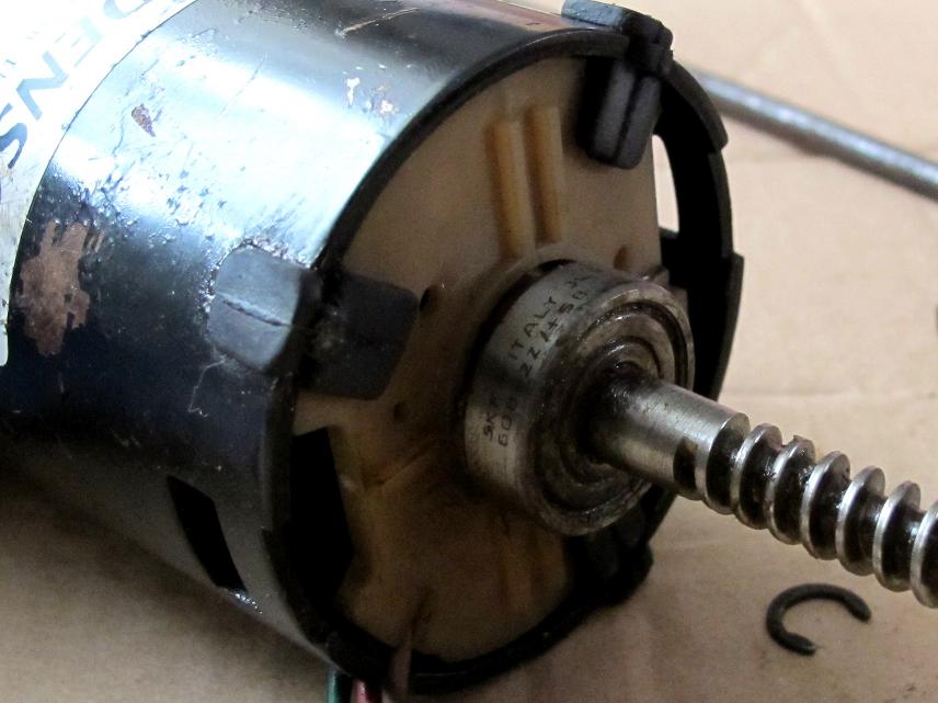

Gdzie znajduje się to łożysko - czy w samym elektrycznym silniku? Jaki to typ, gdzie szukać i jak się do niego dostać?
Dziś udało mi się znaleść winowajcę całego "kosmicznego" dźwięku wycieraczki.
Otóż faktycznie jest to łożysko o którym pisze OWOSZCZ.
Można się dostać do niego wyciągając silnik eletkryczny umieszczony z boku ( 2 śruby ), trzeba jednak wykręcić wcześniej tą plastikową kostkę z której wychodzi do niego prąd.
Łożysko ma symbol 608-2Z/+58
Zardzewiało całe od wody która dostała się przez wytarty o-ring.
