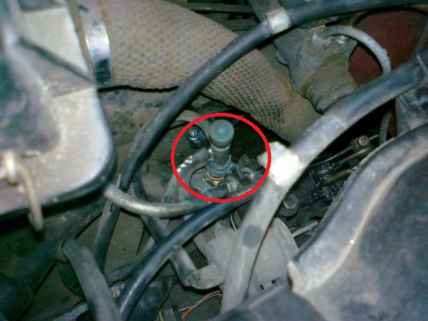

Mianowicie, w swoim agencie 007 wymieniłem silnik. Wszystko podpiąłem tak jak było przed zamianą, ułamał się tylko czujnik ze zdjęcia i po złożeniu wszystkiego do kupy auto nie ma wolnych obrotów. Czy ten ułamany czujnik/zawór może spowodować, że nie ma wolnych obrotów i silnik od razu gaśnie, na ssaniu chodzi prawidłowo. Dodam, że gaźnik to aisan.
W starym CC też urwał mi sie ten termozawór.Te wężyki co są do niego podpiete spiołem je razem ze sobą takim trójniczkiem od akwarium.Nic nie gasł na wolnych.Ten zawór jest podobno w miare drogi KLIK więc dlatego kombinowałem w ten sposób.Przejeździłem tak z 50k km i wszystko było ok .spalanie nie wzrosło.Co do twojego gasnięcia to posprawdzaj wężyki czy podpiołeś je na własciwe miejsce.
p.s
Nie pamiętam objawów u siebie jak mi sie urwał ten termozawór.ale skoro tak je podłączyłem (węzyki)to coś musiało być nie tak.
Może być jeszcze rozwalony ZAWÓR IGLICOWY,jest on przykręcany z tyłu gaźnika.
Otwórz maske odpal silnik na ssaniu ,wysiądz z auta zamknij ssanie i posłuchaj czy zanim zgaśnie zrobi koło gaźnika takie PYK jak nie to masz uszkodzony zawór iglicowy przełuż go ze starego gaźnika.
