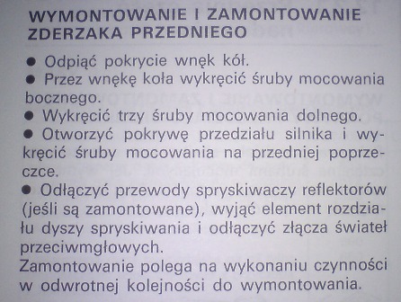

Koleżki moje poratujcie fachową poradą...problem jest taki : jadem w sobotę do koleżanki, ona ma corsę B '97 r. prosiła mnie abym wymienił jej zderzak przedni ,jest po spotkaniu z zaspą, ma nófkę zamiennik z alledrogo za 70 zł...jak mam się do tego zabrać ? czy zdążę w powiedzmy 3 godz. ? nie dysponuje ona kanałem,ja mam 2 duże lewarki i koziołki+ zestaw podręczny kluczy nasadowych i płaskich ...no i dobre chęci , moją mućkę rozbieram i składam sam ale z corsiątkiem nie miałem do czynienia ? dużo to roboty jest ?
> Moze cos pomoge
