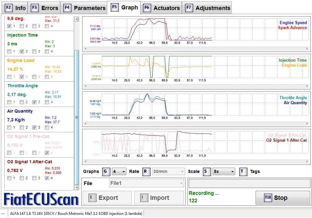

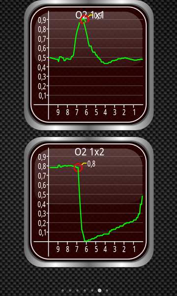

Coś w tym stylu?
Pierwszy wykres to L2 - za katem.

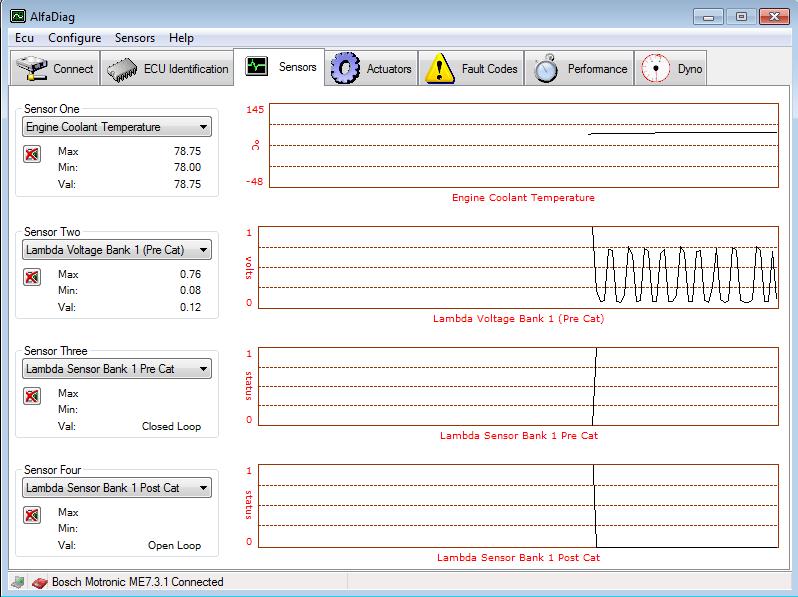

w programie alfadiag , sonda 1 post-cat jest pokazany tylko status, stoi w miejcu.
