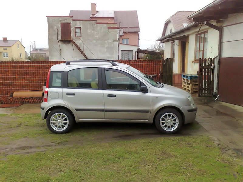

> od dziś mam
> Ładnie pasują
> fotki z tel jak będzie pogoda to myjka i sesja będzie

> od dziś mam
> dzieki za fotki, choc lekko za pozno fajnie wyglada
