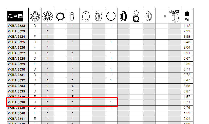

Witam.
Mój punciak zaczyna sie troche rozpadać. Mam do wymiany sporo podzespołów. Najgłosniejsze są łożyska przód ;-) więc od nich zaczynam. Może ktos z was wie jakie numery ma to łożysko, nie chodzi o nr katalogowy fiata tylko numery łożyska. Znajac te nr mógłbym sobie poszukać takie łożysko gdzie indziej i mam nadzieje ze dużo taniej. Jak ktos ma takie informacje to z góry dziękuje. Będe wdzięczny. 20.GIF
P.S. Punto II 1,2 16V z ABS

VKBA 3538 - kit: łożysko plus nakrętka plus pierścień zabezpieczający.
http://www.abs.lublin.pl/hurt/vkba.html

vkba3538 około 120,00pln
ruville około 130,00pln
