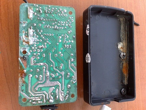

> A mozna wiedzieć co z tym RTX nie tak bo sam posiadam i działa
To polecam zdemontować i uszczelnić silikonem. Ja swój założyłem rok temu a już po kilku miesiącach były problemy po tym jak popadało- samoczynnie włączał mi się zapłon podczas uzbrojenia. Jak odłączyłem kabelek wpięty do sygnału zapłonu to samo załączenie się przekaźnika też zjadało mi akumulator. Rozebrałem go i takie coś zobaczyłem w środku:
