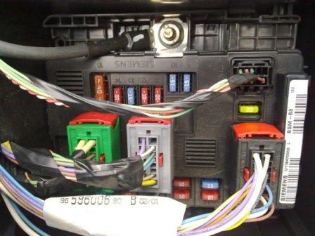

Wszystkie? Raptem jeden 15 Amperowy w skrzynce bezpiecznikow pod maska.
eee...to która 15 stka to będzie ??
wg mnie to jest kilka niebieskich...
W instrukcji auta napisano, ze ten z numerem 6 (inne 15A to #2 od pompy paliwa, #9 i #10 swiatla mijania, #13 klakson).
sprawdziłem 6 tkę - wygląda że jest Oki
a mógłbyś opisać wszystkie z tej skrzynki w komorze silnika i w części pasażerskiej ??
