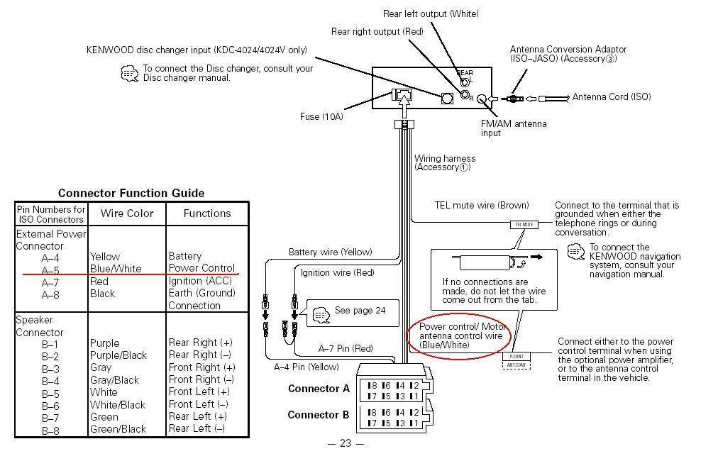

Podłączenie aut. anteny
Z radia wychadzą dwa przewody niebiesko/białe do sterowania
jeden podłączony jest do kostki pod A5
drugi jest niepodłączony (jak na rys)
Teraz pytanko .....do którego powinien być podłaczony przewód do sterowania anteną?
