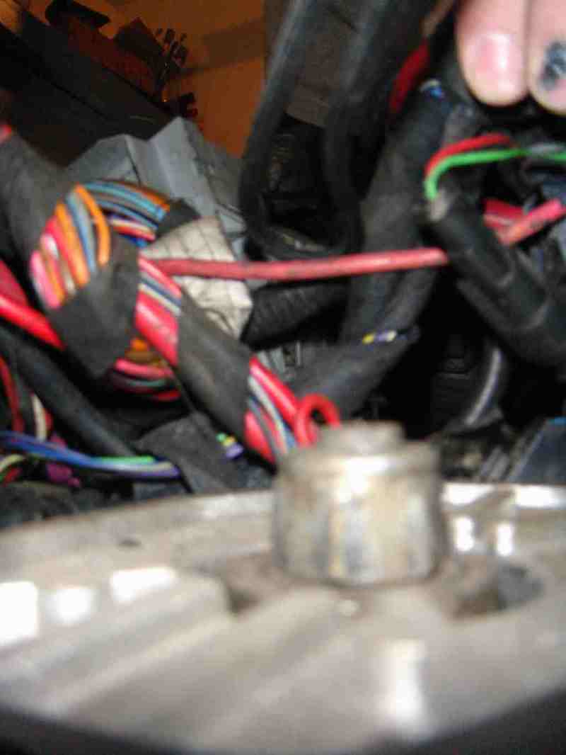

Możliwe że pojawiły się jakieś naprężenia. Możesz zrobić zdjęcie śruby na poduszce telefonem komórkowym i zamieścić go tutaj ?
Witam ,ponownie dopiero teraz zrobiłem fotki poduszki. Stosowałem się do manuala z działy DIY na autokąciku. Po odkręceniu starej poduszki, zgodnie z manualem, opuściłem lekko silnik. Później włożyłem nową poduszkę przykręciłem ją podniosłem silnik wycentrowałem i skręciłem. Pierwsza jazda testowa już fail bo coś obciera. Zastanawiam się czy to nie czasem łożysko podpory pół-osi nie powiedziało 30.GIF. Można to jakoś sprawdzić wykluczyć? Może coś się odkształciło podczas podnoszenie? opuszczania 284959713-DSC00855.JPG284959713-DSC00850.JPG

Poduszka wydaje się zamontowana poprawnie, jeśli śruby boczne są przykręcone tak że nie ma luzów to pomysły z samą poduszką mi się kończą. Śruba centralna jest również poprawnie ( ma mniejszą wysokość gwintu niż stara przedzmianowa ).
