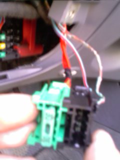

Witam miałem zwarcie instalacji elektrycznej tylko nie wiem od czego lecz postaram się wytłumaczyć. Wiec tak gdy miałem włączony prawy kierunek to po wcisnieciu hamulca przestał działac ,odpiąłem kostke z tylnej prawej lampy i mam upalony styk na czarnym kablu a instalacja podtopiła się na bezpiecznikach (jeden kabelek niebiesko-czerwony cienki bezpiecznik 10A) a nad nim 30A.Czy jak wymienię kostke w lampie na nową jest szansa że będzie wszystko ok? Pomoże ktoś blagam.gif
PS.czy może to być wina braku masy?, i gdzie poszukac masy do lamp?
W załączniku jest zdjęcie tego elementu który się podtopił (to czarne)
Moim skromnym zdaniem jeśli zmienisz kostkę będzie wszystko działać. Ten czarny kabel który się upalił to może być masa i dlatego światła wariują. Nie wiem gdzie w BBM-ach schodzą masy, w CC schodziły pod tylni zderzak. Ale najpierw wymień kostkę zlosnik.gif
Nie chce byc prorokiem, ale w Marea sedan zawias klapy bagaznika przetarl mi ta wiazke, trzeba bylo cala wydlubac z progu, zweryfikowac i wymienic przewody z podtopiona izolacja
