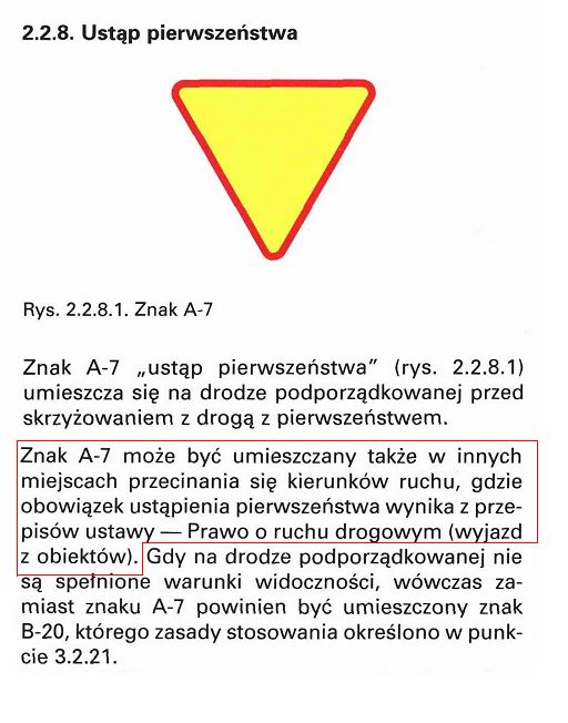

Hmmmm. Po mojemu to będzie tak. Tabliczka T-6 jest li tylko dodatkiem do znakó(w) - czy to do znaku A-7 "Ustąp pierwszeństwa przejazdu" czy to do znaku D-1 "Droga z pierwszeństwem". Domyślam się, że na wyjeździe z twojej strefy zamieszkania tabliczka T-6c jest dodatkiem do znaku A-7? Jeśli tak, to o miejscach, gdzie znak A-7 jest ustawiany, rozporządzenie mówi tak:
Dziekuje. Faktycznie A-7 tez ma jest.
Gdyby nie bylo A-7 wtedy droga ze strefy nie bylaby oznaczona na T-6c (?) Czyli zeby rozwiazac ten temat nalezaloby usunac A-7 i dopiero wtedy zmienic znaki T-6c na pozostalych drogach skrzyzowania.
Troche komplikuje sytuacje to, ze zgodnie z prawem A-7 moze tam stac - choc IMO sensu to to w tym przypadku nie ma i tylko wprowadza zamet.
