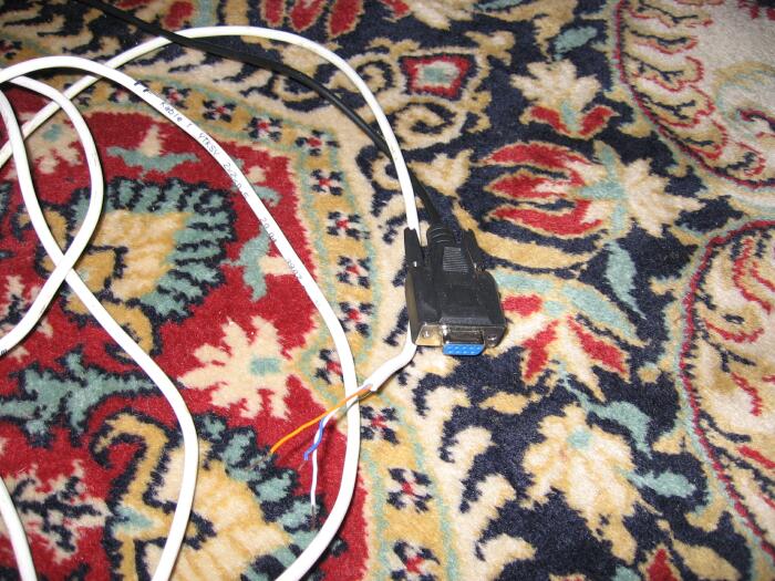

Mam taki !!! , więcej szczegółów ? nie jestem elektronikiem ale troszke czaję...
> troszke czaję...
ucinasz wtyczkę,ściągasz izolację,odslaniasz 3 kabelki.Jeden to masa,drugi to TX,trzeci to RX.
Masę wiadomo jak sprawdzić - jakimś miernikiem albo zaroweczką,ktory kabelek z tych trzech jest polączony z masa wtyczki.
Pozostale dwa to RX i TX.

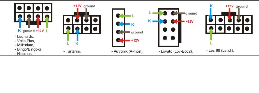

W gniezdzie AL-7XX (w 8XX będzie tak samo chyba,ale warto sprawdzić miernikiem) pinout jest następujący - patrzac od strony "płaskiej" gniadza: od lewej: masa,dwa środkowe to RX i TX (nie pamiętam,ktory jest ktory),prawy to +12V.
+12V olewasz,masę kabla łączysz z masą AL,a dwa środkowe RXi TX lączysz byle jak w celu sprawdzenia,ktory jest ktory - jak nie będzie działać,to przekładasz odwrotnie.
Moj kabelek,ktory uzytkuję od ponad poltora roku,sklada się wlasnie z fejsu PC > S C35,i kawalka drutu telefonicznego... wink.gif

No dla innych rozpiska wyprowadzeń w pliku
