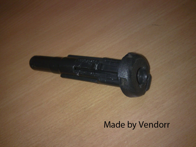

Astra G - uszkodzony element blokady zagłowka
> Czy ten element mozna kupic w ASO? lub zamiennik?
> Ktos moze podac numer tej czesci ?
> Element jest na zdjeciu w linku, zdjecie nie jest moje, znalezione przy pomocy "wujka google"
> http://imageshack.us/photo/my-images/21/zdjcie001mu8.jpg/
jeżeli kolor czarny i nie masz aktywnych zagłówków to prawdopodobnie będzie OE 22 61 786, koszt w ASO 55zł,
brat
> Jeśli VB miała to samo, to będę miał dla Ciebie za parenaście zł
Na allegro juz znalazłem za 15zl jakiś tekst
Trzy sa polamane, Asterka o ktorej wspomnialem na IKGM, dzisiaj jest transportowana do Polski, ma kilka takich drobnostek do naprawy. Własnie kompletuje czesci lizak.gif

Aktywne raczej nie hmm.gif, ma poduszki w fotelach ale to chyba nie jest powiazane spy.gif
> Aktywne raczej nie , ma poduszki w fotelach ale to chyba nie jest powiazane
> Dzieki za numer, jutro zadzwonie do aso.
gdybyś miał aktywne zagłówki to byłaby wszywka (tab) w tapicerce oparcia z napisem "active",
poza tym we wspomnianej V-B są takie same, podobnie pasują do Corsa B/Tigra, AstraG/Zafira, Frontera A,
brat
> Frontera A,
> brat
Napewno nie bylo wszywki.
> Moze wiesz czy z Astry F beda pasowały te prowadnice?
hm.... po dłuższej analizie zdjęcia które wstawiłeś i moje to jednak twierdzę, że te prowadnice mimo, że są podobne to jednak są zupełnie różne.
A no i te z eFki mają w swojej najdłuższej osi 12 cm.
PZDR VEN
numery się różnią a kolega vendorr rozsądził dlaczego,
brat
> brat
