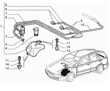

Poproszę o poradę odnośnie niedziałającego spryskiwacza tylnej szyby - wycieraczka chodzi jak trzeba natomiast brak spryskiwania, nie cieknie strużka, nigdzie raczej nie cieknie wzdłuż samochodu (chociaz wcale nie wiem czy instalacja idzie słupkami i koło dachu), z przodu miałem to samo - pomogła wymiana trójnika za 7-9 zł i pięknie pryska.
Znajomy mechanik mówił żebym mu pokazał schemat jak idzie instalacja od zbiornika z płynem do tylnego spryskiwacza to będzie wiedział gdzie ma szukać przyczyny, może ktoś uprzejmy zamieści jotpega zrobionego z EPERA bo niestety nie posiadam tego programu (a wielka szkoda beksa.gif), co pewnie by wystarczyło mechanikowi.

o to chodzi????
Masz zawór nr 8 do wymiany, lub naprawy.

Dziękuję Wam za odpowiedzi i za radę głębszych poszukiwań - tak zaraz zrobię - kliknę "szukaj" - żeby się upewnić dokładnie gdzie jest zawór nr 8 i wogóle może jak się do tego zabrać bo tak nie za dokładnie chyba wiem.
