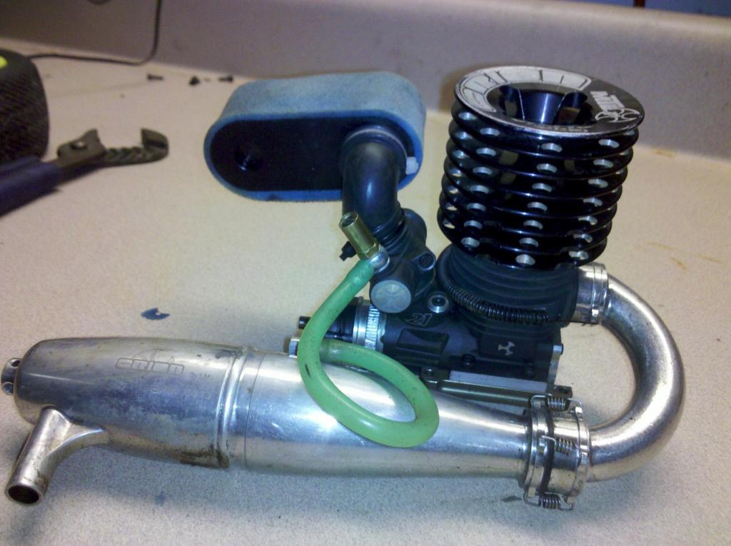

Ja również się nad tym zastanawiam. Przed tym krokiem postanowiłem sprawdzić rewitalizanty na mocno wyczynowym silniku o parametrach:
Type: 2-Stroke
Displacement: 3.5cc
Bore: 16.2mm
Stroke: 16.9mm
Total Weight: 350g
RPM Range: up to 35 000
HP: 2.95
Front Bearing Size: 7mm x 19mm x 6mm Swiss Ball Bearing
Rear Bearing Size: 14.2mm x 25.3mm x 6.3mm Special Ceramic
Cylinder Type: ABC
# of Ports: 5 +2 Bypass
Carb Type: Slide with Aluminum Body
Crank Type: SG-type with Patented CRF Concept
w tym celu zakupiłem:
http://xado.pl/revitalizanti/gel-revitalizant-dlya-mototehniki
oraz
http://xado.pl/masla/dlya-dvigateley-mototehniki/xado-atomic-oil-tc-w3
Po zakończeniu zdam relację, czy to działa, czy jednak tylko marketing wink.gif

dziś nastąpiła pierwsza aplikacja preparatu Xado do paliwka o składzie:
10%- olej syntetyczny
25% - nitrometan
65% - benzyna noPB
W sumie silnik wypalił 250ml paliwa i jestem trochę zaskoczony...
Do testów przeznaczyłem silnik, którego używamy już na treningi lub zawody niższej rangi niż Mistrzostwa Polski. Ma wypalone blisko 30l paliwa - dla tych silników to już praktycznie koniec żywota passed_out.gif (pamiętajcie, że kręcą się one do 35 000 rpm). Tłok w tych silnikach nie posiada pierścieni, więc cała szczelność pomiędzy tuleją a tłokiem zależy od dopasowania (dotarcia się) tych elementów. Przy takim przebiegu normalnie kompresji już prawie nie ma - wał obraca się lekko...
Na chwilę obecną mogę powiedzieć, że silnik ma większą kompresję niż był nowy. yikes.gifDo tego tłok w dolnym położeniu tulei (gdzie praktycznie luz pomiędzy tłokiem i tuleją jest największy) przesuwa się bardzo lekko i płynnie. Ma się wrażenie jakby oba elementy były pokryte mega śliską warstwą. yikes.gif
Więcej okaże się po zawodach w Nowym Targu (ostatnia Eliminacja Mistrzostw Polski) na które właśnie wyruszamy grinser006.gif. Zdam relację w wolnej chwili.
