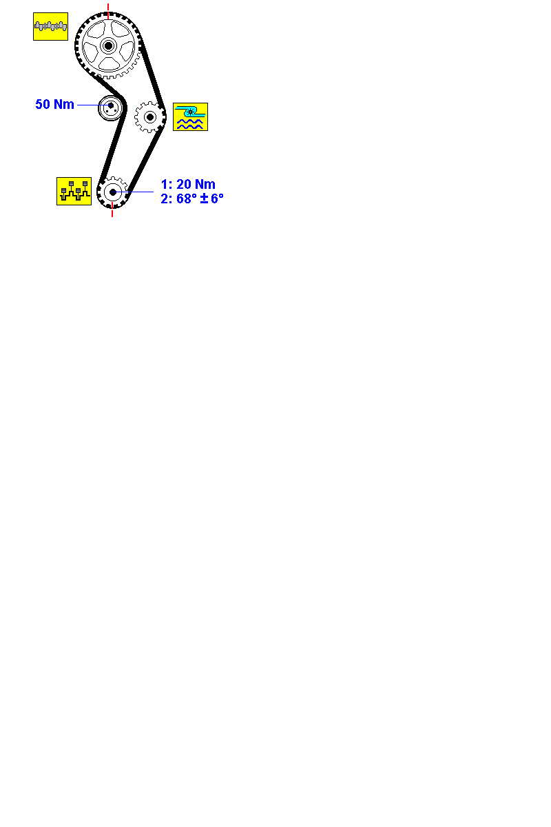

Witam mam reno scenica 1.6 97 r.z metalowym kolektorem. Ztego co sie dowiedzialem to jest silnik 8 zaworowy .Chcialbym wymienic rozrzad i dowiedziec sie jaka jest orintacyjna cena ? co w chodzi w sklad rozrzadu ?i czy trzeba wymieniac pompe wodna???.dziekuje pozdrawiam smile.gif
pasek Gates 5192XS ok 70 zł, rolka SNR355.12 jakieś 110 zł
nie słyszałem o konieczności wymiany pompy (zakładając, że nie cieknie oczywiście)

a wymieniał może ktoś czy potrzebne są jakieś narzedzia dodatkowe
jest mozliwośc wymiany samemu?
ewentulanie jakie koszta w serwisie nie w ASO ?
Poza kluczami i kobyłką pod silnik to nic nie trzeba
