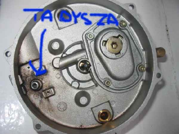

mam reduktor BRC AT90E-AT90P-P- jest on przystosowany do silnikow 70KW. w tym problem ze za jakis czas bede zmienial silnik na nieco wiekszy ktorego moc wykracza juz za mozliwosci tego reduktora. optycznie wersje reduktorow brc 70KW i 90KW nie roznia sie. czy jest mozliwosc przerobienia parownika na wydajniejszy? ma ktos doswiadczenie w tym temacie? podejrzewam ze trzeba by bylo cosik rozpilowac... zakrecony.gif
Gdzieś czytałem o róznicach, to z wyglądu różniły się tylko przewodem doprowadzającym gaz, ale może są jakieś róznice w środku? Z notki technicznej, ten na wiekszą moc ma więszką wydajność gazu na godzinę. :-)

Nie może różnić się tylko średnicą przewodu zasilającego. Prawdopodobnie ma większą średnicę dyszy rozprężającej.
  • 5 tygodni później...
70-140KW
foto w zalaczniku
