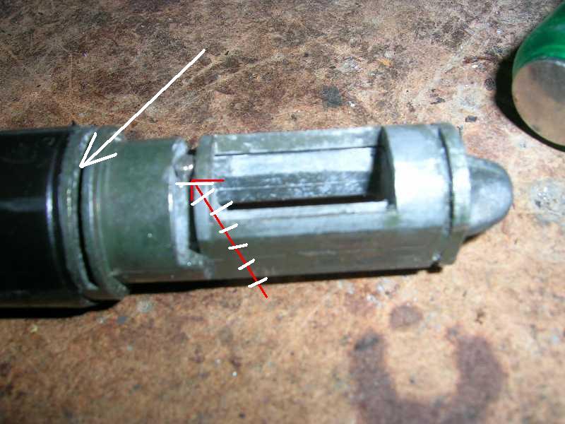

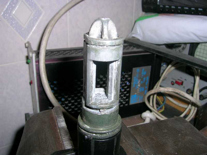

rano nie moglem otworzyc zamka, no w koncu sie udalo smile.gif i zonk bo kluczyka nie moge wyjac sciana.gif rozebralem juz prawie caly zamek i nie moge sobie poradzic z koncowka. pomozcie.
nie wiem co zrobic z bolcek ktory jest pokazany na zdjeciu.
czy ta dziurka ma cos wspolnego z rozebraniem zamka
jak wyjmiesz bolec to bedziesz mogl wyjac sama wkladke zamka czyli to gdzie kluczyk wkladasz. pamietaj zeby sobie zaznaczyc polozenie tego wihajstra co trzyma go bolec zeby pozniej nie kminic za baldzo:)
tego bolca nie ruszaj cos Ty !!! on tam jest na stale, to jest pewien dystans zeby zamek nie krecil sie dookola !!! musisz zdlaj plastik i pod plastikiem bodajrze jest jeszcze jeden bolec ktory trzeba wyjac (nie jestem pewny czy to w tym zamku czy w zamku z klapy) ale na bank musisz zdjac plastik
troszke sie pomylilem bo plastikowej obudowy nie trzeba zdejmowac tylko cienki plaskim srubokretem wcisnac taka blaszke (patrz zalacznik) i wkladka Ci sama wyleci.
