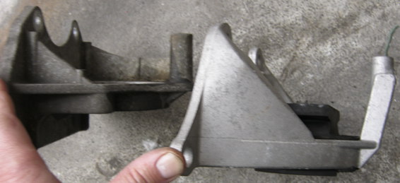

poduszka silnika pod akumulatorem
niedawno pojawiła się konieczność wymiany (chciały bebechy wypaść z brzucha) jako dojrzały użytkownik poszedłem do sklepu fiata, kupiona poduszka 130zł po zamontowaniu przenosiła drgania (i wali gumą jak z chiniolskiego obuwniczego)/ poszedłem do demontowni nabyłem używaną/
moja fotograficzna pamięć uchwyciła rodzaje dziur, symbole A236 071(zgadzały się)
niestety umknęła wys położenia poduchy.
Okazuje się że po odgięciu czterech zaczepów można wybić bez problemu
poduchę z 90mm dziury z obudowy. Przy zaginaniu we właściwej obudowie pilnować / podstawić coś z dołu by ciasno się zagięły. Może się przyda.....
