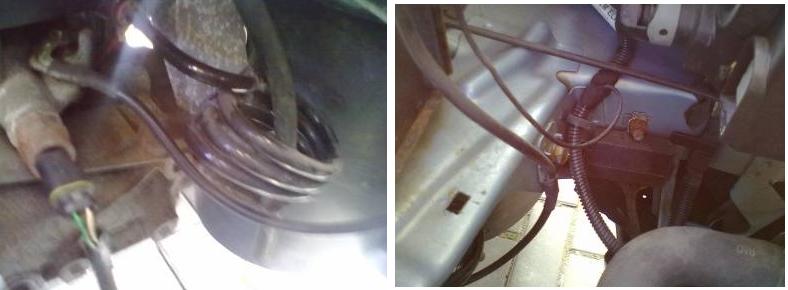

Oglądając sobie wnętrzności pod maską nie mogę zidentyfikować przeznaczenia dwóch rzeczy:
1) spiralna rurka/przewód pod półką akumulatora (spirala o średnicy +/- szklanki).
2) plastikowy moduł wielkości połowy paczki papierosów, z którego wychodzi kilka przewodów; to coś jest przykręcone do bocznej ścianki komory silnika, po tej samej stronie co akumulator, ale niżej i bliżej przodu (może to jest jakiś element sterowania ustawieniem reflektorów?)
ZDJĘCIA w załączniku!

chłodnica serwa

podejrzewam że znalazłeś punk zbiorczy masy
> chłodnica serwa
Dzięki - to rozumiem.
Ale "punkt zbiorczy masy" - tzn, że o co chodzi :-) Że to są połączenia masy od różnych elementów zebrane w kupie i połączone z blachą samochodu?
tak
nie widziałem fotki ale wnioskuje z opisu ze to właśnie to
