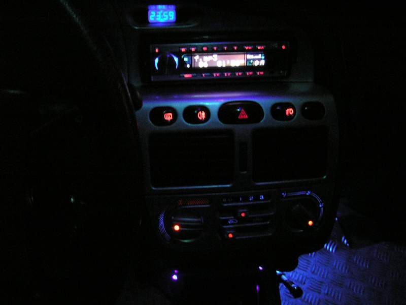

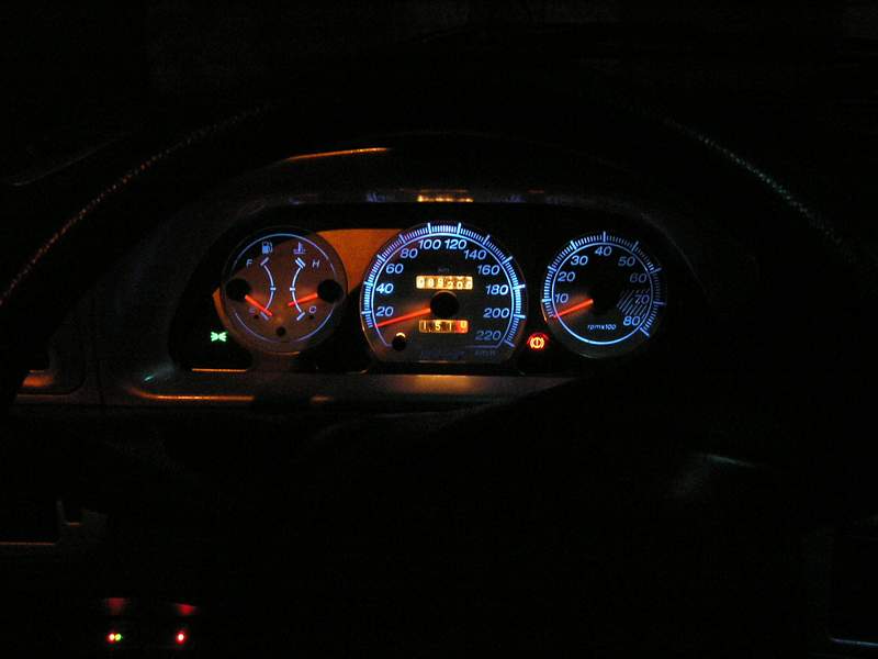

> > w załączniku 2
fajne smile.gif mi sie zielony znudzil i bym zmienil na czerwone (jak w AUDI) hmm.gif ale najpierw zimne luty czy cos tam. Qrde w zadnym aucie sie z takim problemem nie spotkalem, wlosi sie nadaja do krecenia makaronu a nie lutowania elektroniki
mi też sie podoba ale jak bedew zmieniał to na niebieskie żeby pasowało do grajka cool.gif ale mam troche inny problem
