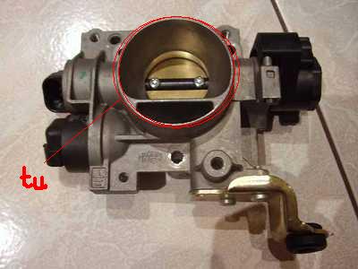

Dzisiaj wyczyściłem krokowca - był niesamowice brudny, mam nadzieje że to pomoże na moje problemy z wolnymi obrotami.

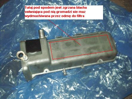

W trakcie pracy zdziwiły mnie dwie rzeczy: olej w obudowie filtra powietrza - dostaje się tam w niewielkich ilościach przez gumowy przewód po lewej stronie łączący obudowę z pokrywą zaworów.
Druga sprawa to świst dochodzący z łączenia obudowy filtra powietrza - zdaje się że to wina jej spasowania, czy to jest groźne i w jaki spsosób można temu zaradzić. Próbowałem ją zakładać i poprawiać kilka razy i jak naprawde mocno ją docisne to trochę ustaje, ale całkiem nie.

to jest odma...jesli jest tego niewiele to jest to normalny objaw jesli wiecej trzeba oczyscic osłone pod deklem pokrywy zaworów-odpowietrznik musi byc zatkany.

Jest to nieszczelnosc i trzeba to usunąc moze powodowac podobny objaw do zanieczyszczonego krokowca-czyli falowanie obrotów.Aby to zmienic mozna załozyc na przepustnicę no kawałek dentki motorowerowej/motorowej.
..ale najlepszym sposobem jest zakup nowej gumy w aso
Hmm
Jak dla mnie to niewiele, ale widać małe plamy nawet na filtrze powietrza. Pokrywa i głowica były ostatnio robierane, z tego co pamietam wcześniej było tam sucho.

jesli niewiele to jest to normalne zjawisko

tak musi być,byle tego oleju nie bylo za duzo

sprawdź przedmuch po otwarciu korka oleju (silnik zagrzany)- gdy jest duży, to wiadomo
