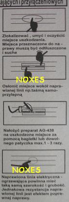

zauwazyłem dzisiaj ze nie grzeje mi jedna sciezka w tylnej szybie , widac miejsce przepalenia wiec pytanko
czy da sie jakos to naprawić ??
w tym srodku jest instrukcja jak to stosowac cz ktos to uzywal
> przekonuje mnie ten dzadek do orzechów
jestem juz po kilku pifkach wiedz sorki
a to nie jet dziadek tylko pingwin do orzechów

w uno miałem przerwanąścieżke(ale to parę lat w stecz) i jakiś podobnysrodek miałem i pomogło.

stosowałem podobny produkt jescze w maluchu ,był to 2 składnikowy klej przewodzący który świetnie sie sprawdził ,warto spróbować
