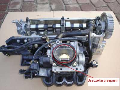

Cgodz o rurkę odpowietrzającą komorę zaworów,napewno cos takiego jest ta rurka potem "biegnie"do lub pod puszkę filtra powietrza,nie wiem jak jest w Twoim aucie niewiem.gifdodatkowo moze byc to nieszczelnosc puszki filtra w miejscu styku z przepustnicą ..czyli plastiku z metalem.
W Fiacie punto to te miejsca: 276286183-272492727-odma.jpg
ODMA

Dzieki za fotki.
Patrzałem u siebie i zadnych pekniec nie widze ale podjade do gazownika i zwroce mu szczegolna uwage na te czesci instalacji.
