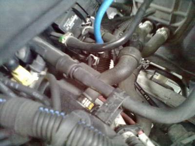

> A jak wygląda przewód paliwowy który podaje paliwo na wtryski?
Chodzi o ten przewód co na zdjęciu centralnie? Suchy i zakurzony, jak wszystko pod nim i pod złączem z listwą. Gdyby coś kapało to przynajmniej na tym kurzu byłby ślad. 285904676-20120413150.jpg

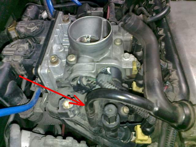

Sprawdź czy przewód od odprowadzania oparów od odmy pokrywy zaworów jest wsadzona do przepustnicy to taki cienki ( jak stoisz od przodu autka to po lewej stronie przepustnicy ) , miałem coś podobne ale to była moja wina bo go po prostu nie założyłem przy montażu nowej uszczelki pod pokrywę zaworów , ale to było raczej czuć oparami bardziej olejowymi i też nie zawsze , dopiero następnego dnia w dzień do tego doszedłem bo wieczorkie składałem i nic nie było widać .
Tu masz foto poglądowe który to jest , tam też jest wejście do kolektora ssącego wiec może być czuć paliwem .
