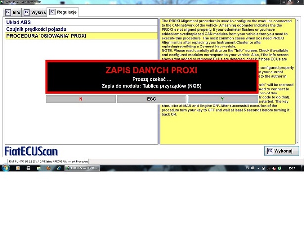

Problem polega jeszcze w tym że gdy próbuje osiować licznik wywala mi się na zapis do modułu : Tablica przyrządów (NQS)
Czyżby licznik padał już ??

A mi Fes wywala się przy gdy chce przeprowadzić Procedurę osiowania PROXY na Tablicy przyrządów (NQS)
> (NQS)
Wiec cos w tym jest, ze trzeba jechac do ASO na osiowanie. Jakbys znalaz sposob jak zrobic to w domowych warunkach chetnie poslucham smile.gif
