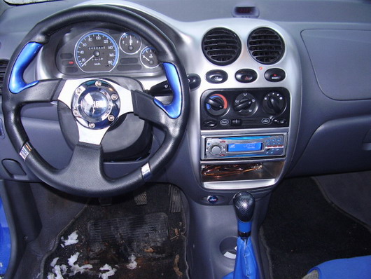

ja używałem.
Pomalowałem nim konsole w Matizie.O efekcie chromu to można zapomnieć,bardziej jest to wygląd takiego nie do konća wypolerowanego metalu.
Pozdr
To jednak się nie myliłem ,VT też jest i tam odp. 276285895-Obraz%20184.jpg276285895-Obraz%20194.jpg

niestety nie frown.gifale mogę powiedzieć ,że ten lakier jest"gładki" tzn nie widać struktury jak w metaliku.A co chcesz nim malować?

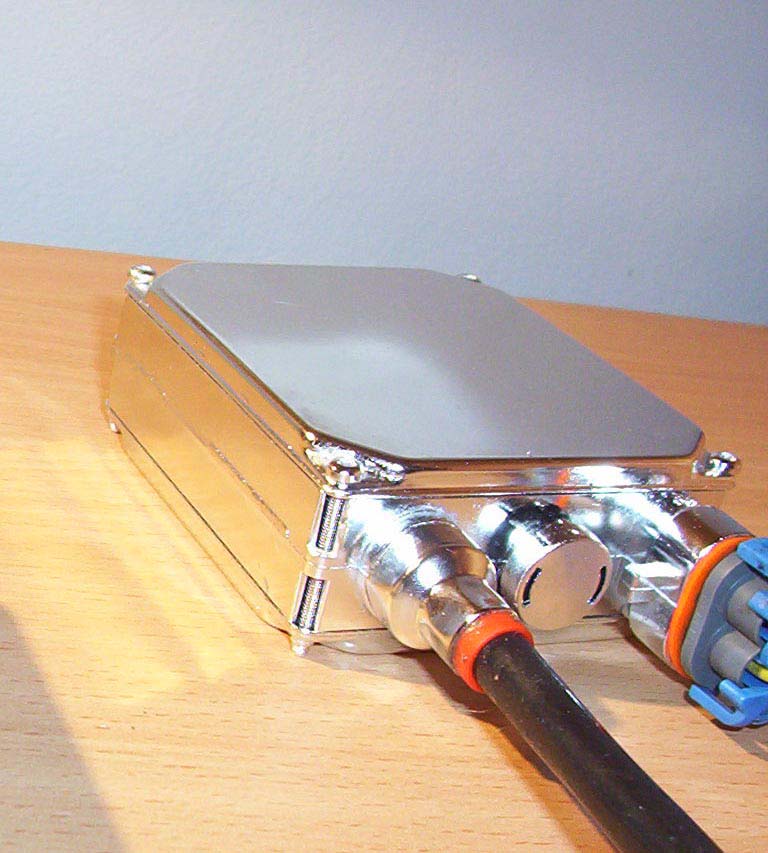

Efektu chromu albo wypolerowanego metalu na pewno Ci to nieda. Najlepsze efekty daje metalizacja prozniowa - ale nie radze metalizowac elementow zewnetrznych. Ja mam tak zrobione pare rzeczy pod maska - obudowa filtra i pare innych pierdolek w srodku.
Naprawde daje to niezle efekty. A o tym lakierze radze zapomniec.

Wiem gdzie to mozna zrobic w Warszawie i okolicach. W zaleznosci od tego co bys chcial tym pokryc - obudowa filtra okolo 80zl ale efekt jest naprawde dobry.
Po metalizacji nakladany jest bezbarwny lakier i warstwa jest utwardzana tak wiec jest naprawde trwala.
Jest idealna ale ... do elementow w srodku autka (ewentualnie grill, srodki reflektorow) tak wiec nie mysl o tym aby uzyc tego na felgach - po pierwsze nie sadze aby to sie trzymalo a po drugie bedzie to za drogie.

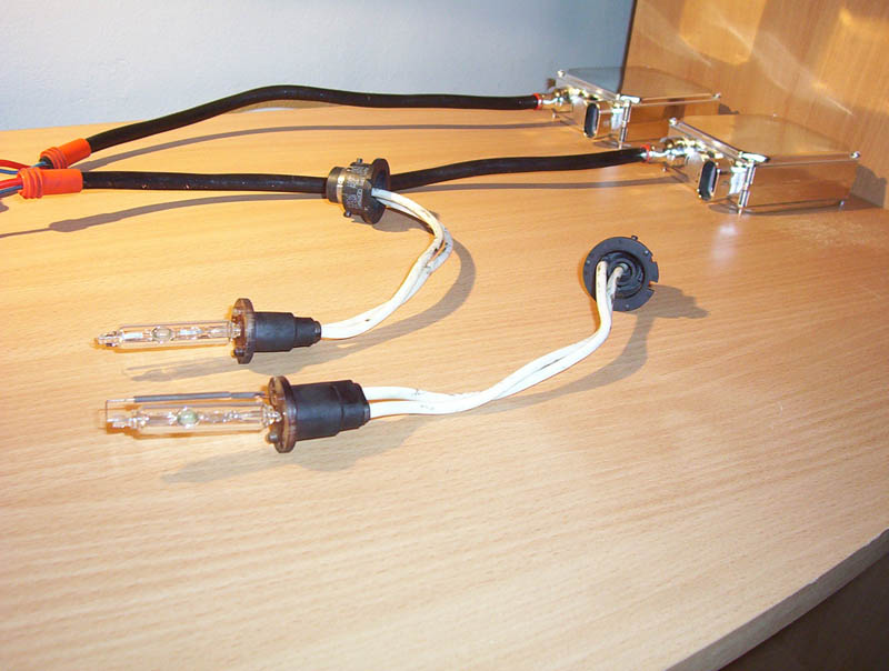

W zalaczniku zdjecie - tam sa dwie przetwornice ktore zmetalizowalem na chrom.
Jesli chodzi o felgi i galwanizacje... niestety chrom z aluminium sie nie lubi tak wiec trzeba aluminium najpierw galwanizowac (chyba) cynkiem a dopiero wtedy probowac z chromem.
Jako przyklad - odblysniki w reflektorach sa metalizowane prozniowo.
W zalaczniku - efekt metalizacji na przetwornicy.
