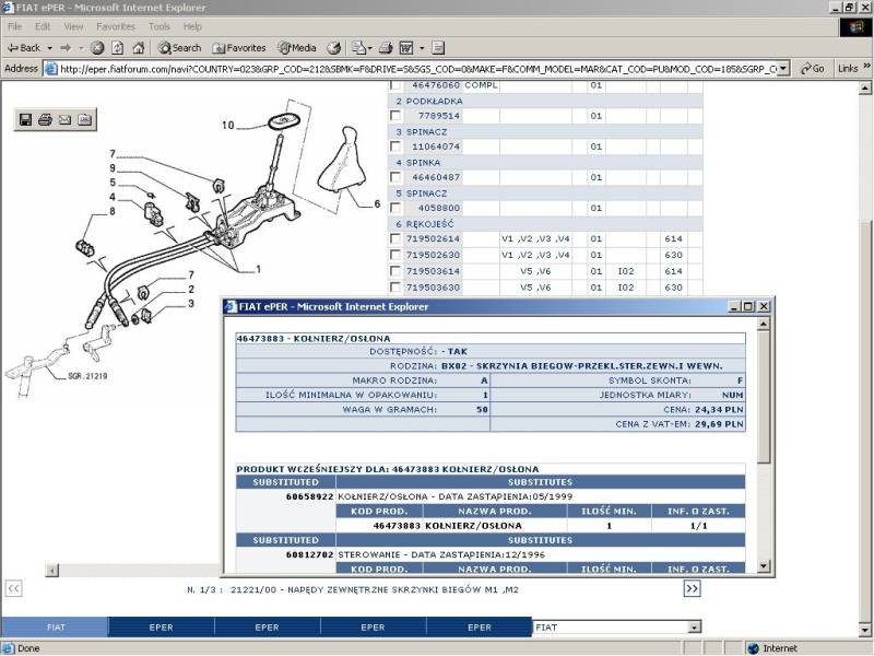

Rozsypało się mnie ustrojstwo trzymające dźwignię mechanizmu zmiany biegów (to ten biały plastik przykręcony trzema śrubami).
W związku z tym mechanizm lata luźno i nie mam biegów 1 oraz 2. Tymczasowo jakoś sobie radzę na dwie ręce, ale trochę to upierdliwe, śmieszne no i niebezpieczne.
Czy ktoś może mi powiedzieć jak mam to nazwać kiedy będę dzwonił do serwisu żeby zamówić? Bo nawet na giełdzie wątpię, że to ktoś miał a szroty pobliskie już wzystkie objechałem. Najlepszy byłby chyba numer katalogowy, ale na moim sprzęcie nie mogę zainstalować epera.

W zalaczniku screen z ePera mysle ze to o to chodzi Ten plastik poszedl mi juz 2 sluzbowych fiatach W jednym i drugim przypadku przy okolo 100tys km.
Ja tez mysle, ze to bedzie ta czesc, o ktorej pisze kolega powyzej. ok.gif Link do epera byl w tej wiadomosci

> pewnie chodzi o 46411550
35 pln w service. Może być.... Mają na bierząco na stanie hmm.gif To daje do myślenia.
