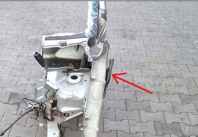

ale zakladam ze chodzi o prawy przod wink.gif Jest uszczelnienie. Miedzy blotnikiem a przednia sciana grodziowa jest wkladka z pianki czy innej gabki. Jak sie to zuzyje ( pomijam w jaki sposob - odklei, mysz wydziobie itd) to masz komin od przedniego swiatla az do drzwi

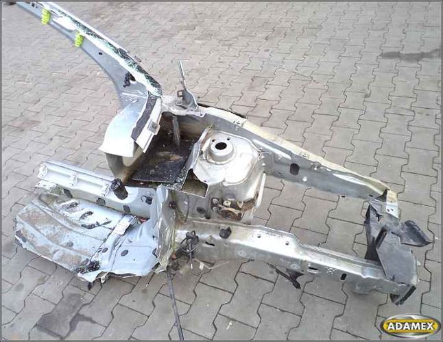

Moze ma ktos jakas fotke gdzie powinno byc tej gabki troche?
Jakies focie, moze ktos zaznaczy gdzie to wygluszenie?
Chyba o to chodzi?
