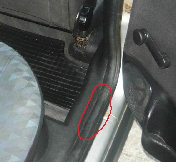

Witam,
zauważyłem po ostatnich opadach (wcześniej tego efektu nie miałem), że na wewnętrznych progach tylnych drzwi stoi woda - na szczęście do środka się nie wlewa (jeszcze). Zaznaczone na zdjęciu na czerwono. Czy ktoś miał taką przypadłość? Gdzie szukać nieszczelności? Tak jak pisałem wcześniej, do tej pory po opadach w środku było sucho, a teraz po deszczu otwieram drzwi z tyłu i na parking wylewa się woda.
Dodam, że problem wystąpił po obu stronach na tylnych drzwiach - najpierw ze strony lewej a "jeden deszcz" później na prawej stronie.

ale, ale..teraz widze dopiero tę maskownicę głośnika. Nei wiem czy to tylko kiepskie zdjęcie czy to jakaś pleśn? w kratkach?
Może faktycznie cieknie przez glosnik?

Odpływy oczywiście są drożne. A zdjęcie to wycinek zdjęcia zapożyczonego z internetu - u mnie głośniki wyglądają na suche.
