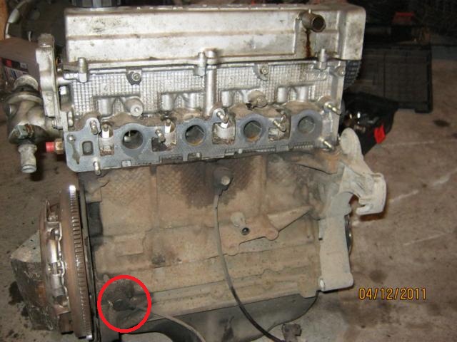

A gdzie on się znajduje>
Znalazłem sam -jest pod rozrusznikiem przykręcony śrubką torx 8
Wymieniłem i brava chodzi idealnie czyli nawet jeśli objawy opisane wyżej są tylko na rozgrzanym silniku(mój przypadek) to również może być uszkodzony ten czujnik.
