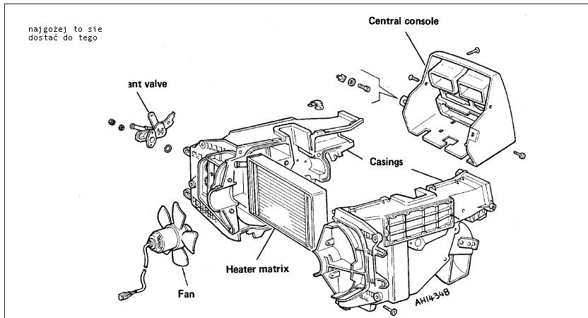

zdaje relecję po skończonej pracy:
rozebrałem doszczętnie cały przód w środku ale najtrudniej było wyciągnąć z zatrzasków . wyjołem całe ustrojstwo po 2 godzinach męki na mrozie i wziąłem do domu potem trzeba załątą plastykową skrzyneczke rozpołowić i wyjmie sie wtedy wentylator i nagrzewnice
i okazało sie że mój wentylator miał kupe śmieci w szczotkach i w całej obudowie nagrzewnicy było sporo śmieci po pocietych suchych liściach z atmosfety
wyczyściłem szczotki przesmarowałem i miejmy nadzieje że bedzie ok. z montarzem tez troche zeszło a potem jeszcze nie chciało gżać i musiałem odpowietrzać układ
zeszło mi do 22 zmarznołem troche ale zrobiłem .acha i jeszcze w załączniku fotka schematu
