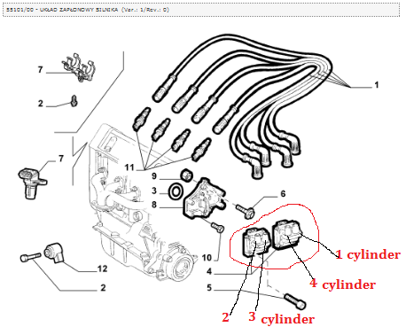

Czy ktoś może mi podać prawidłowe podłączenie kabli wysokiego napięcia z cewek na świec
Mam 2 cewki
Nie wiem czyzamieniając kolejność kabli samochód jeszcze by pracował ale szukam już wszystkiego
Rysunek wysłałem na maila, ale jeszcze sprawdziłbym jedno, też borykałem sie raz z falującymi obrotami - wiadomo zaczynałem od korkowca , czyszczenia przepustnicy itp.
A okazało się , że rurka od map sensora miała nieszczelność.... odpal silnik i odłącz rurkę od czujnika i sprawdź czy będzie jakaś różnica. To samo z czujnikiem temperatury. Jeśli nie spala do końca paliwa, to do sprawdzenia jeszcze kable do świec.
Kable są dobrze podłączone chyba czas na ich wymianę, świece chyba też dla świętego spokoju zmienię, czujnik temperatury raczej sprawny a w zasadzie 2 bo u mnie jeden jest od kontrolki w desce a drugi od wskaźnika wskazania kompa i te na desce się pokrywyaja ale dla spokoju odłącze i sprawęmd, sprawdze jeszcze map sensor czyściłem go ale rurki nie zdejmowłem
Dzięki za schemat
