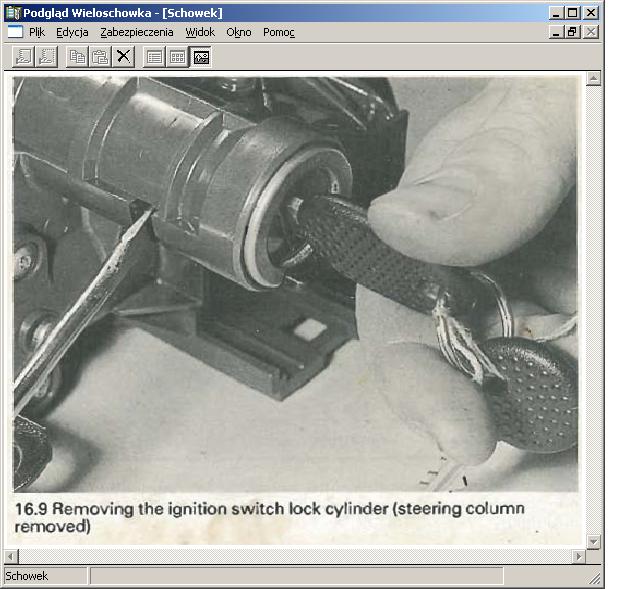

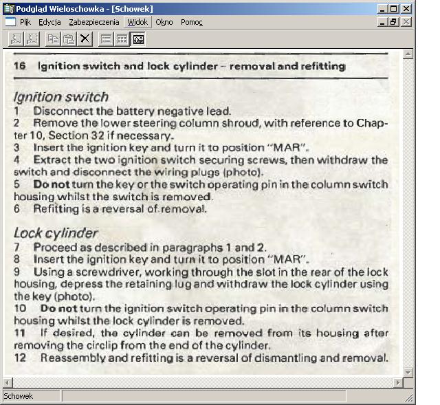

Wymiana wkladki
Mam pytanko jak wymienić wkładke od stacyjki.Bo juz mi sie pomysły konczą.
> Witam
> konczą.
Jeszcze raz bo tamten gdzieś wcięło teraz zdjęcie a w następnym poście opis
> Witam
> konczą.
OPIS
