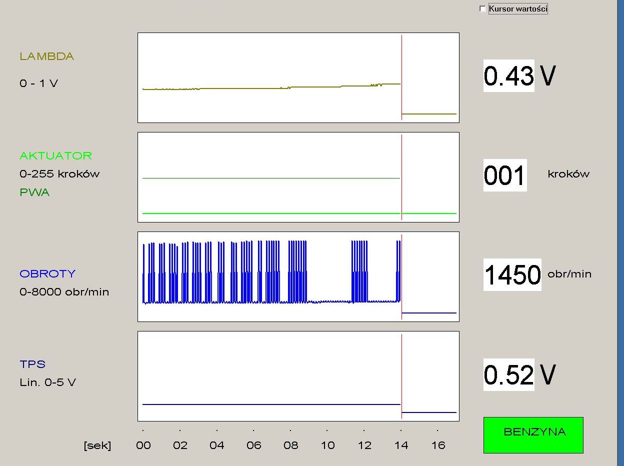

Co może powodować niepoprawny odczyt obrotów w/w sterowniku. Niepoprawność objawia się tym, że np na funkcji oscyloskopu (w programie na laptopie), odczytywany przebieg wygląda jak odwrócony grzebień, tzn średnia z obrotów c.a jest na właściwy poziomie i odpowiada wskazaniom obrotomierza samochodu, ale jest mnóstwo szpilek w górę do wartości np 6000, przy średniej około 800-850 na jałowym biegu.
Niekorzystny efekt tego jest taki, że pomimo ustawienia trybu przełączenie na obr malejące (próg 2200), to przełączenie na LPG występuje również w momencie dość gwałtownego przyspieszania, co daje bardzo nieprzyjemne szarpnięcie silnikiem. Dodatkowo oczywiście nie mogę załączyć Cut-off.
Jedni gazerzy twierdzili że sygnał od obr za słaby, ale to bardziej wygląda na impulsy od innych cewek. Jak to zwalczyć? Zaekranować czy co?

wyglada na to, ze strasznie duzo "smieci" idzie razem z sygnalem na cewki zaplonowe. Nie znam Almery niestety, ale domniemam, ze masz 2 lub 4 cewki i sa zintegrowane z modulem.
Ja zwykle jesli mam problem z jakoscia sygnalu zaczynam od podlaczenia oscyloskopu. Jesli sie okazuje ze wartosc napiec sygnalu jest wystarczajaco wysoka to trzeba zastosowac filtrowanie, jesli jest to kwiesta slabego sygnalu - wzmacniacz. Jesli dobrze pamietam, czulosc bingo jest calkiem niezla, wiec stawaim na to drugie. Najlepiej jak wspominalem jednak podpiac oscyloskop i sprawdzic co tam sie dzieje. Jesli jednak nie masz dostepu do oscyloskopu, mozesz zbudowac prosty filtr RC. Musisz dobrac tylko elementy we wlasciwy sposob (najlepiej doswiadczalnie)
Jest jeszcze jedna mozliwosc: przewod sygnalowy do sterownika LPG lezy gdzies kolo duzego pola elektromagnetycznego (np cwki lub innych przewodow - np przewod a alternatora do aku) i pole generuje smiecie w przewodzie (impedancja wejsciowa Bingo jest bardzo duza, wiec latwo jest go zaklocic) Mozesz wtedy dac rezystor okolo 1kOhm pomiedzy sygnalem a masa (koniecznie blisko sterownika)

Ekranowanie nie jest głupim pomysłem. Sprawdź czy masz na pewno podpięte na (-) cewki. Możesz tez spróbowac podłaczyć się do sygnału z obrotów wału o ile taki idzie (np do obrotomierza).

Próbówałem zaekranować przewód z sygnalem do odczytu obr, ale nic z tego nie wychodzi.
Wygląda to jak w załączniku.

Zdaje się że w czasie pierwszego montażu (wrzesień 2005) wstępnie gazownik podłaczył się do czujnika,
ale uzyskał odczyt zakłócony podobnie jak w załączniku. Więc podłączył chyba do minusa cewki zapłonwej
i sygnał był ok.
Problem wystąpił już następnego dnia o poranku (patrz wątekhttp://autokacik.pl/showflat.php?Cat=&Board=lpg&Number=275539048&Forum=f41&Words=&Searchpage=0&Limit=25&Main=275539048&Search=true&where=bodysub&Name=56097&daterange=1&newerval=1&newertype=y&olderval=&oldertype=&bodyprev=#Post275539048), kiedy to samochód po osągnięciu temp
przełączenia noPB->LPG przełączał się na kilka sekund na LPG, po czym przechodził na no PB, następnie
znowu na LPG (przy odpowiednich obr) i znowu noPB i tak jeszcze kilkadziesiąt razy w ciagu moich 35km
drogi do pracy. Po południu było ok (cieplej i berdziej sucho ???). W następnych dniach to samo. W
końcu pojechałem ponowie do zakładu i udało się rozwiązać ten problem huśtawki noPB-LPG, ale jak się
potem okazało powrócił problem załóceń odczytu obr.
Czy ktoś coś rozsądnego móże doradzić???
- ekranowanie raczej nic nie da - sygnał z czujnika położenia wału pp jest taki a Bingo nie radzi sobie z jego obróbką
- podłączyć się do (-) cewki chyba lepiej nie próbować bo grozi mi karuzela PB-LPG
Może trzeba pozmieniać parametry konfiguracyjne typ układu 4-cylindry 1-cewka na coś innego choć taki jest.
