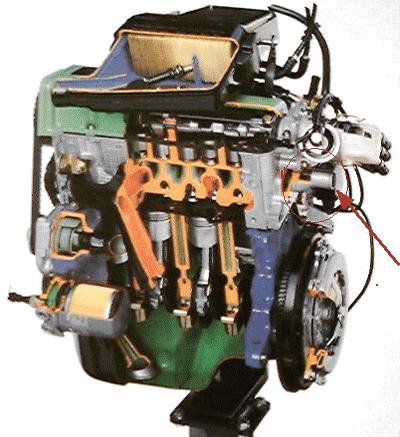

manuala juz przestudiowalem, tylko ze to opis do 1.5 w zwiazku z tym jakie sa roznice w wymianie?? I kolejne pytanie dla wiekszosci pewnie banalne, ale jednak nie dla mnie a mianowicie gdzie znajduje sie termostat w 1.0 fire bo ja nie wiem niewiem.gif najlepiej jakby ktos mil fotke bylbym wdzieczny 20.GIF a moze termostat w 1.0 znajduje sie w tym samym miejscu co w 1.5??
zlosnik.gif znajdujesz gruba rure u gory chlodnicy i idziesz ta rura w kierunku silnika, przy wyjsciu z glowicy silnika tam gdzie zaczyna sie ta rura jest termostat
