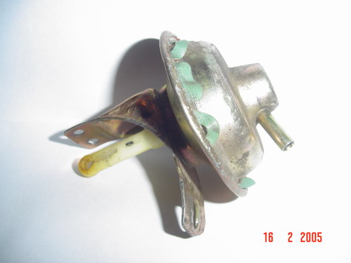

Witam all.
Ja se grinser006.gif z rok temu zregenerowałem dwa takie instrumenty. Całość kosztowała mnie 5,50 złocisza.
Też mi gasnął i chodził nierówno, o spalaniu nie wspomnę. Pił jak notor. Wyczytałem gdzieś sposób regeneracji.
A więc najpierw dałem się do regeneracji starego sprzed kilku lat (wygląd nówka)
1. Imadełkiem z cuciem skręciłem ten szajs coby sie nie łobracał.
2.Ostrym śrubokręcikiem 4-5mm podwazyłem zagiętą blaszkę dolnej obudowy.
3.Puk, puk perliczkiem dookoła regulatora po śrubokręcie (szło jak po maśle)
4. Rozebranie tych całych czarów i wyczyszczenie (pryszcz).
5. Ściągnięcie starej dziurawej membramy ( mod.gif).
Tu miałem dylemat założyć starą też czy nie a że była jak nówka tyle że przecięta to założyłem żeby lepiej uszczelnić na trzpieniu.
8.Pokrywę górną, naciągająć membramkę tak aby była równo ułożona ( jest na styk)
9.Delikatnie ścisnąłem zakładkę pokrywy dolnej w kilku miejscach kombinerkami, żeby membrama się nie cofnęła. waytogo.gif
I poszedłem do garażu wymienić, o 18:00 po ciemku (latarka) ideia.gif
Ten plastikowy zaczep który wchodzi do aparatu zapłonowego najlepiej delikatnie zsunąć i odwrotnie przy zakładaniu założyć, śrubokrętem z zestawu UNO.
Oczywiście po ściągnięciu z aparatu zapłonowego wcześniej kopułki, palca i plastikowj osłony.
Otwory na śrubki znajdowałem za pomocą cienkiego drucika ( np.drut ze spinacza biurowego).
CAŁA OPERACJA NAPRAWA + WYMIANA TRWAŁA MNIEJ JAK 30 MINUT (a na flaszkę zostało) pub2.gif
Drugi od razu z ciekawości rozebrałem i miał tak samo rozciętą membramę, a że komplet do pompki ma 2 membramy to se od razu wymieniłem i mam teraz na zapas za 5,50zł 20.GIF
Po około rocznym okresie stwierdzam: 12 miechów i nic żadnych zmian -27stopni i spoko. NO niestety skrzypi mi grinser006.gif, ale niestety w innych miejscach sciana.gif np. osłony w amorkach, chyba łożyska w altku no, nie wspomnę o moim kręgosłupie hehe.gif , ale to inna działka.

Sama wymiana nie jest skomplikowana. A i nowe UFO nie jest aż takie drogie.
Powodzenia.
W czasie pracy silnika na luzie zdejmij wąż z UFO. Jeśli jest sprawne to silnik powinien wyrażnie zmniejszyć obroty a czasem potrafi nawet zgasnąć.
