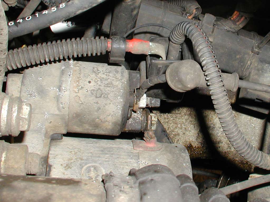

Witam>Wczoraj odebrałem furke od mechaniora. Poczyścili i podokrecali wszystkie przewody dochodzące do rozruszniaka i na dzień dzisiejszy probem z zapalaniem kiedy jest ciepły ustał, zobaczymy co będzie w lecie. smile.gif
> rozruszniaka
Chyba zrobie to samo, bo u siebie nie widze zadnej obudowy pod spodem -> fot.
