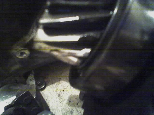

> zaraz wyskocze fotkę ci zrobię tej skrzyni
..::tuja kliik::..
> a w miedzy czasie przeczytaj ten topik
> ..::tuja kliik::..
a wygladało to tak:
nawet łożysko pękło
dalsze uszkodzenia głebiej:

Autko stoi u mechanika, dzisiaj ma rozkrecac skrzynie. Z tego co mowil to wszystko wskazuje na roznicowke frown.gif Jezeli da sie skrzynie reanimowac to koszt narawy roznicowki to ok 300zl (same czesci) plus robocizna drugie tyle + olej ~50zl. Jezeli uszkodzenia beda wieksze to pewnie tylko wymiana skrzyni wchodzi w rachube (uzywka ok 1000 + robocizna). Normalnie rece mi opadaja na ta padake angryfire.gif Dam znac dokladnie jak juz bede wiedzial wszystko. BTW lepiej nie jezdzic z taka usterka bo moze cie czekac klompletny pad skrzynki crazy.gif

Wlasnie mialem telefon od mechanika, roznicowka padaka, do wymiany satelity i cos tam jeszcze, koszt z wymiana sprzegla i przegladem rozrusznika (czesci + robocizna) ~1100zl.
