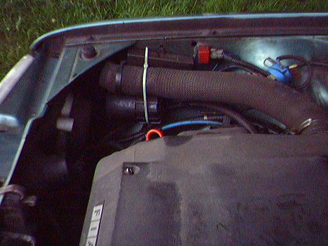

Jeśli masz przewód doprowadzający zimne powietrze w oryginalnym miejscu to jadąc powietrze jest wdmuchiwane do filtra i jest go znacznie więcej niż gazu. spróbuj zciągnąc ten wąż z oryginalnego miejsca i daj gdzieś za reflektor - ja mam tak jak na rys.
