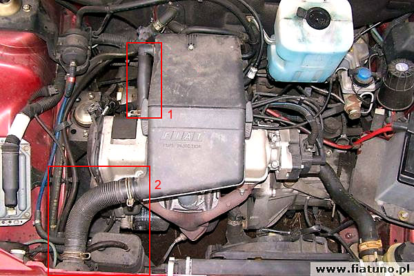

1. odma. Ma być założona
2. ściągnąć i chować w garażu lub pod poduszką
Rozumiem, że ta tajemnicza odma to ta gruba rurka w polu "1"?
A tego już nie rozumiem...
Ale u mnie od "zawsze" czyli od założenia gazu ta rura w polu "2" wisiała sobie luzem. Bo na gazie ponoć tak ma być. Więc ja mam tak samo jak na tej przykładowej fotce.

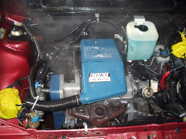

Zaznaczam, że na fotce to nie mój silnik smile.gif Ja mam identyczny jak Twój waytogo.gif Tyle, że z gazem...

Jeśli masz silnik taki jak na fotce wyżej to niewiem co tam może dzwonić. Ja mam w miejscu cewek aparat zapłonowy z kopułką i palcem rozdaielacza zapłonu i u mnie czasem pewnie dzwoni mechaniczny regulator kąta wyprzedzenia zapłonu.
